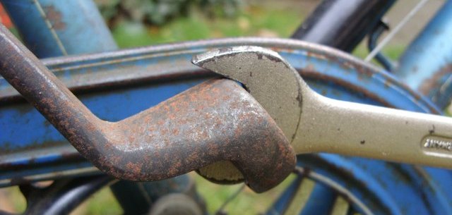

Kleiner Tipp zum Verlängern von Schlüsseln... Cool
[Bild: pedale-abschrauben-hilfswerkzeug.jpg]
Heinrich

Heinrich, ja den Trick kenne ich schon, aber danke. Wink
Haben wir auch schon öfter so gemacht, kann aber auch gut schiefgehen.
