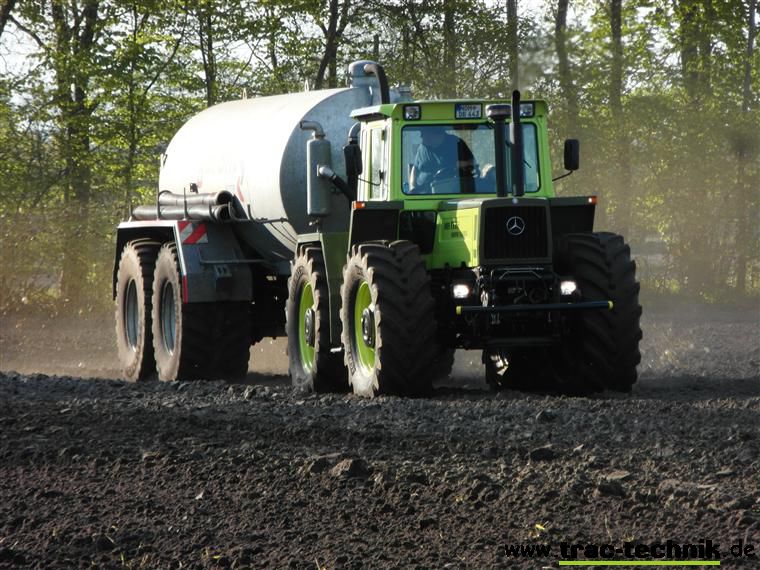

Ich habe 600/65r34 auf meine Standart 16X34 Felgen mit 2m Spur.
Vom Lenkeinschlag her ist das Top.
Aber die 16er Felge ist einfach zu schmal , wenn ich mit dem 18 Kubik Fass fahre ist es doch schon schwammiges Fahren.
Kann dir nur von der Kombination 16er Felge 600er Reifen abraten

Die Aussage von Michael kann ich nur bestätigen, 600/65R34 gehören einfach nicht auf eine 16" Felge. Ich hatte
auf beiden Tracs diese Bereifung auf 16" Felgen, vom fahren her einfach nur Sch....e, nun hab ich auf dem 1600er
20" mit 2,05m Spur und auf dem 1300er
18" 2,05m Spur, die waren übrigens von Anditrac, auf jeden Fall kennt man die Tracs nicht wieder zurück bei schneller
fahrt auf der Gasse. Die sind nun beide ruhig und gutmütig auf dem Asphalt, schwimmen in keiner Weise mehr und die
Tracion auf dem Acker ist wohl auch besser weil die Aufstandfläche grösser ist. Die Reifen gehn vom Stollen bis zur Wulst
gerade in die Felge rein und werden nicht mehr wie eine Presswurst zusammengedrückt. Meiner Meinung sind
20" Felgen optimal, aber die 18" kommen auch gut rüber, passen schon und es ist bisher kein Nachteil erkennbar Wink.

Ich fahre die 600/70 R34 von BKT auf der seltenen 16x34 Felge mit 2m Spur und bin super zufrieden, egal bei welchem Einsatz bisher.
Fährt sich wirklich super, auch mit Gewichten und sieht top Original aus!
(Für mich persönlich auch ein wichtiger Grund für die original Felge!)
Aber vielleicht ist bei der 16 Zoll Felge auch bei mir die höhere Flanke mit 70% ein Vorteil, da die Flanke einfach mehr Weg hat sich der Felge anzupassen?

Also mit der 2m Spur bin ich super zufrieden , der große ist echt noch wendig.
Das mit dem Einsauen stimmt Sad echt nervig beim Gülle fahren wenns regnet.
