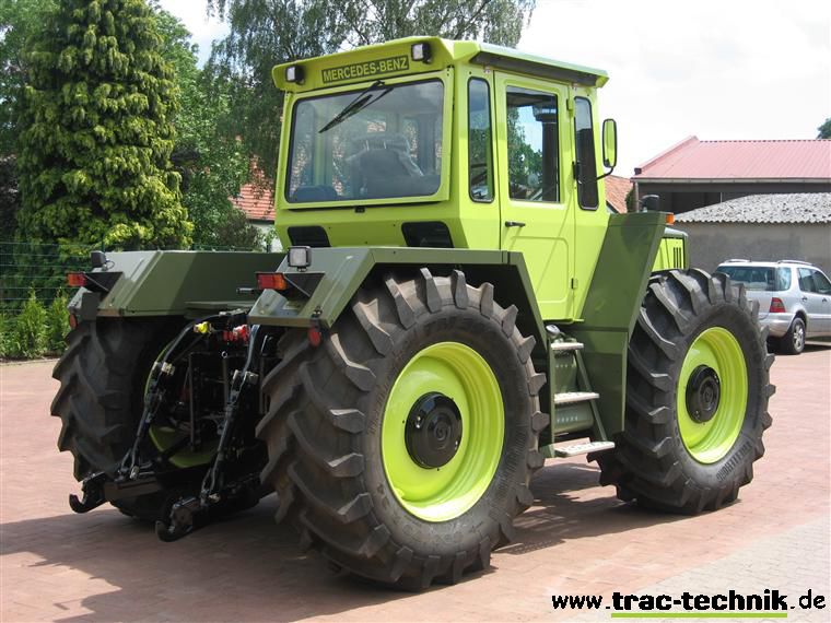

Hier noch Fotos mit 600/70 R34

(14.12.2014, 19:29)Hartmut schrieb: Schau dir alternativ auch den 600/70 R34 an.
...kein guter Tipp, weil die 600/70R34 500-1000.- pro Stück teurer sind, 5cm kleiner in der Höhe u. vom Abrollgeräusch gleich, weil eben auch 600 breit...
greetz
P.S.: Die Kotflügelaussenkanten 2-3cm ausschneiden reicht auch, 2,05m Spur sollten min. schon sein, sonst mußt du den Lenkeischlag zu sehr einkürzen. Den Tank mußt du nur bei 650/65R38 umbauen.
