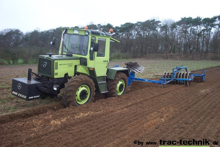

Moin Werner,
Ja, das ist problemlos machbar!
Für die Kombination gibt es sogar von Daimler eine Reifenfreigabe.
Ich habe die Kombination auch ein paar Jahre gefahren (siehe Foto), bevor ich dann auf 540/65 R26 und später dann auf 540/65 R28 umgerüstet habe.
Mit dem Wissen von heute, würde ich allerdings bei einem 480er Reifen auf 480/70 R24 gehen.
Der mit dem 65ér Querschnitt ist einfach zu klein.
