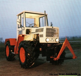

Standardlackierung kleine Baureihe bis (mindestens) Bj.`75
Kieselgrau: RAL 7032 ---> Kabine/Motorhaube
Blutorange: RAL 2002 ---> Kotflügel/Auftritte/Felgen
Tiefschwarz: RAL 9005 ---> Rahmen/Fahrwerk
Türkisgrün : DB 6453 ---> Motor
(Blutorange nicht nur beim 65/70 sondern laut Preisliste gültig ab 01.09.75 auch bei den ersten MBtrac 700 und 800!)

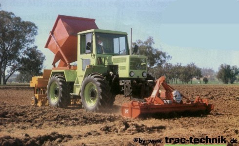

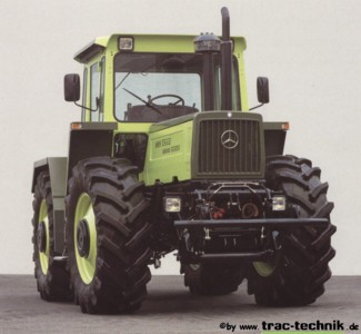

Standardlackierung kleine Baureihe ab etwa Bj.´78-79 bis Bj.`81
Hellgelbgrün: DB 6841 ---> Kabine/Motorhaube
Hellgelbgrün: DB 6841 ---> Kotflügel/Auftritte/Felgen
[Bild: 02.JPG]

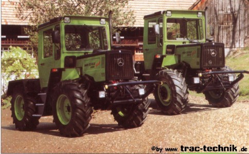

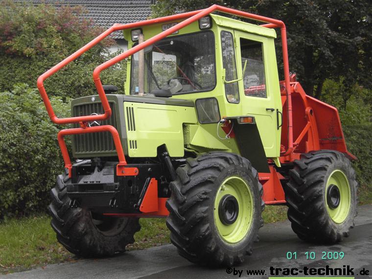

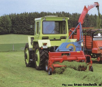

Standardlackierung kleine Baureihe ab Bj.`81 bis Bj.´82
Große Baureihe ab Serienstart 1976 bis Bj. 10.84
Tiefschwarz: RAL 9005 ---> Motorhaubenoberseite (+ große Baureihe Auftritte)
[Bild: 10.jpg] [Bild: 03.JPG]

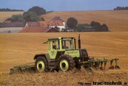

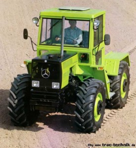

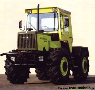

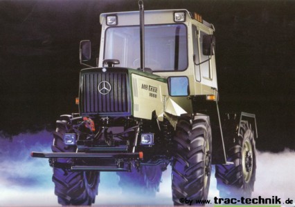

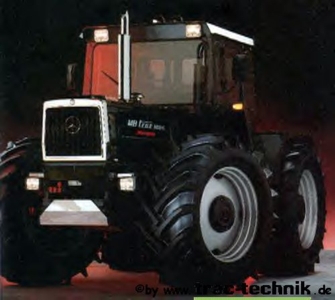

Standardlackierung kleine Baureihe seit Bj.`82
Große Baureihe ab Bj. 10.84
Hellgelbgrün: DB 6840/6841 ---> Kabine/Motorhaubenseitenteile/Felgen
(Fahrzeuge bis Baujahr 87 (mit Motor OM314/OM352) in DB 6841, und die Fahrzeuge ab 87 (mit Motor OM364/OM366) in DB 6840)
Dunkelgrün: DB 6262/RAL 6003 ---> Kotflügel/Auftritte/Motorhaube Oben
Brasil: DB 8316 ---> Innenausstattung/Hydraulikverkleidung usw.
[Bild: 04.jpg] [Bild: 05.JPG] [Bild: 06.JPG]

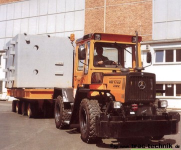

Sonderlackierung MBtrac Kommunal
Tieforange: DB 2603/RAL 2011 ---> Kabine/Motorhaubenseitenteile
Tiefdunkelgrau: DB 7164 ---> Kotflügel/Auftritte/Motorhaube
Tiefschwarz: RAL 9005 ---> Rahmen/Fahrwerk/Felgen
[Bild: 08.jpg]

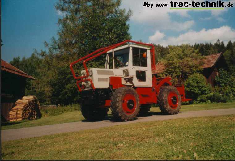

Werner rot bis Bj. 87 ist RAL 3002 -> Kaminrot
[Bild: MBtrac_800_02.jpg]
Werner rot ab Bj. 87 ist RAL 2002 -> Blutorange
[Bild: PICT1829.JPG]
(Ich hoffe mal, ich darf die Bilder verwenden, das obere ist von Michael Greil und das untere ist von Mario Löcker).

weiss jemand wie die Mittelschalter (konkret ein 700s) in der Kommunalausführung genau lackiert waren? Es geht v.a. um die Haube. Ich gehe davon aus, dass der obere Teil und die Frontmaske schwarz waren und der rest orange. Man findet im Internet aber auch Bilder von ganz orangen Hauben, gabs das auch so oder sind die wohl nachlackiert?
Danke für die Hilfe und Gruss Tobias
MB trac und Unimog und schon kanns losgehen!
gruss von tobi aus der schweiz
#13
Das ist eine Frage des Baujahres.
Die schwarz abgesetzte Haube/Kühlergrill gab es auch beim orangen MB trac ab ca. 1981-82. Vorher war der Mittelschalter vollständig orange.
