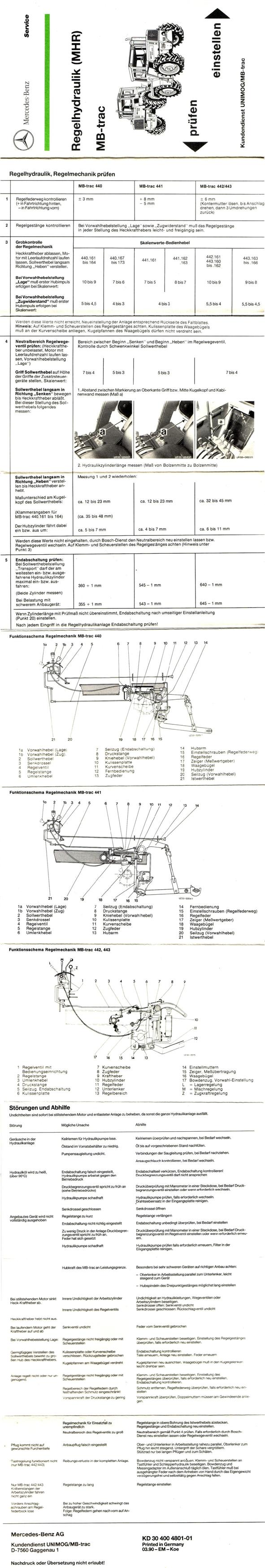

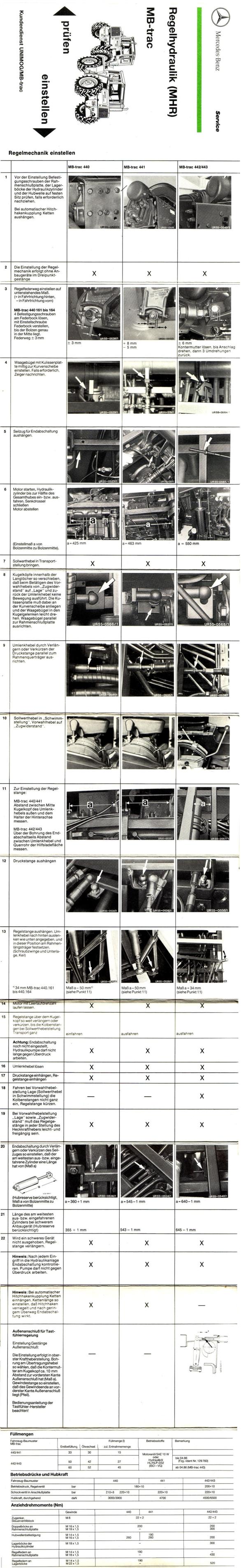

Da sich die fragen nach der Einstellung der Regelhydraulik (MHR = Mechanische Hubwerks Regelung) häufen, habe ich mal das Einstellheft eingescannt.
Dieses gibt es auch bei Buch und Bild, einfach mal anfragen!
MHR prüfen -> [Bild: attachment.php?aid=3865] MHR einstellen -> [Bild: attachment.php?aid=3866]
Viel Erfolg damit!

Hallo Hartmut;
Ich kann die Anleitung anschauen jedoch nicht kompl.(nur 1.Seite) ausdrucken.
Liegt das am Format oder mach ich was falsch ?

Ja das liegt am Format.
Dieses ist im org. eine kleines Taschenfaltblatt
