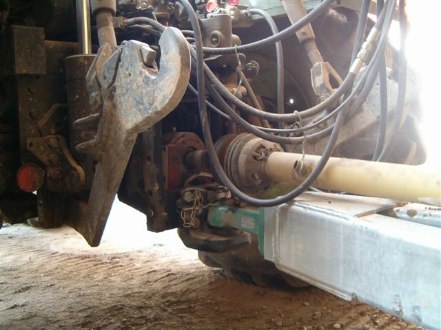

Problem ist die tiefsitzende Zapfwelle, wenn du mit der Kugel drunter willst, bleibt kaum noch Bodenfreiheit.
Hab deswegen ein Getriebe drauf, ist aber nicht optimal!
MfG Wilhelm

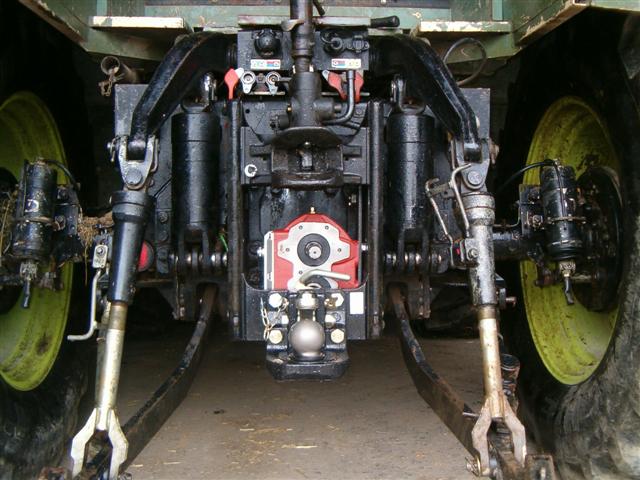

Hallo Wilhelm,
ich finde da hast du eine sehr gute Lösung für den Kugelkopf gefunden auch wenn die Zapfwelle sehr dicht an dem Kugelkopf sitzt.
Wie ist der Kugelkopf eigentlich festgemacht, ist er im oder am Fahrstuhlschacht befestigt?
Ist die Zapfwelle schon mal in Kontakt mit der Deichsel gekommen?
Diese Wendegetriebe haben ja zwei Zahnräder eingebaut, eine Lösung wäre ein Getriebe was drei Zahnräder drin hätte, dann wäre es länger, das heißt die Zapfwelle würde weiter oben sitzen und die Drehrichtung würde auch wieder stimmen.

Hi,
ist im Fahrstuhl, hat da zwar nicht die 3to Stützlast, aber es ist flexibler, die Schärfe ist,dass das Ding auch in meinen JD passt.
Kontakt nicht, aber der Schutz passt da nicht mehr dazwischen!
Länger gibt Probleme mit der Oberlenkerbefestigung, wenn ich ein passendes Getriebe gefunden hätte, wäre es mir auch lieber gewesen, da die Drehmomentabstützung ein echtes Problem ist, das ding arbeitet sich in den Fahrstuhl rein.
Platz ist jetzt schon sehr knapp, musste die Schrauben am ZW-Flansch versenken, jetzt bleiben noch 2mm zur K80
Mein Getriebe ist vom Fliegl
MfG Wilhelm

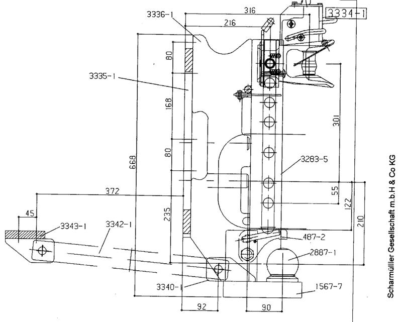

Nun, es ginge auch einfacher!
@Abhoiza -> 15000
Scharmüller bietet einen Fahrstuhl mit fest angeschweisster Kugel an. Dieser stützt sich an der Hinterachse ab und erreicht so auch höhere Stütz- & Anhängelasten!Cool
Habe allerdings mit der massiv verringerten Bodenfreiheit, beim überfahren von Schwaden ein Problem Sad

#9
Hallo Wilhelm,
läßt sich das Teil von Scharmüller den nicht mittels ziehen einiger Bolzen abnehmen? Ist das Teil fix angeschraubt?
Andreas
P.S.: Was macht das Frontgitter? Hast Dus noch da??

Hi zusammen,
@Milz Nein ist ein Teil kpl. geschweisst und geht 30cm tiefer als die ZW da bleiben ca. 35cm Bodenfreiheit.
Gitter ist noch da, werde es dir mal schicken!
@Krümel Abhoiza hats ja schon geklärt, ausserdem schiebt das Fass nicht mehr über der Hinterachse in Kurven->geringere Kippgefahr. Aber der grösste Vorteil liegt in der höheren Stützlast, nicht nur weil das GG um 1to steigt, sondern hauptsächlich weil du 1to mehr Gewicht auf die Hinterachse kriegst und die kannst du bei solchen Fassgrössen gut gebrauchen!!
