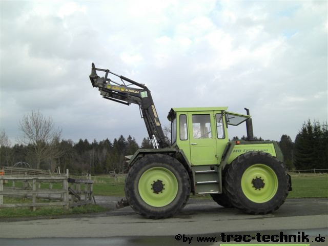

Heiny hat zum beispiel auf der org. Konsole den HDPM 30 montiert
[Bild: attachment.php?aid=19248]
Andreas Milz hat den HDP 50 auf der Konsole montiert
[Bild: 2008-04-10__02_.JPG]
