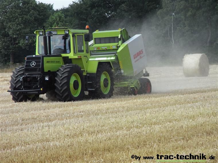

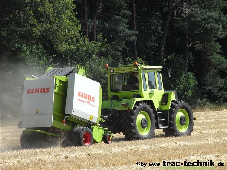

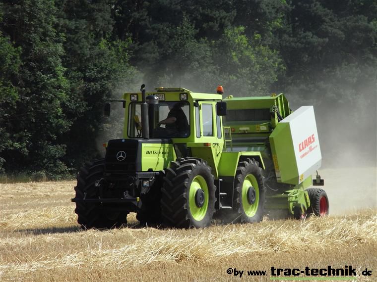

Moin Jungs!
Die ersten paar Hektar Gerstenstroh sind nun rund.
[Bild: 2010_07_09_01.JPG]
[Bild: attachment.php?aid=7783]
Vom ersten Eindruck, und von der Bedienung her gefällt mir die Presse gut.
Alles simpel aufgebaut, keine unnötige Elektronik oder Sensoren.
