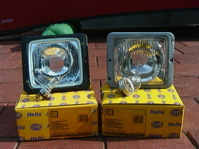

Apropos !
hätte da noch vier gebrauchte gut erhaltene Bilux Einsätze zu verkaufen (a15€) mit Birne
(auf dem Bild rechts!)
[Bild: Bilux-H4s.JPG]
Für die gibts übrigens auch passende Halogenbirnen
MfG Wilhelm

@ Weder hätte interesse aber nur an zwei. Würden die auch als Scheinwerfer passen?? Nehmlich die will ich oben im Trac einbauen
