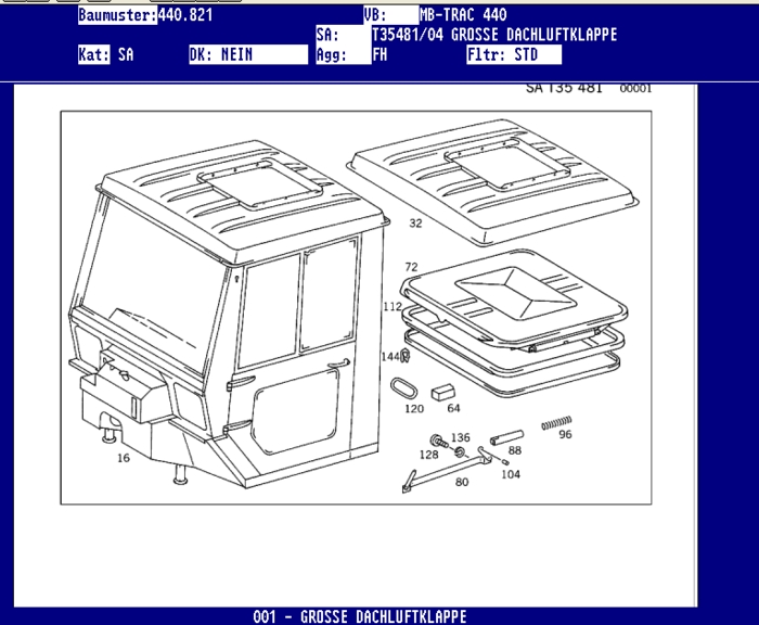

		Gibt es Dachluken zum nachrüsten, oder hat jemand eine rumliegen? Passen müsste sie in einen 900Turbo bj. 82, also noch die kleine Kabine.
Gruss Franz
	Beiträge: 74
	Themen: 25
		Weiss keiner bescheid, oder? Naja kann man nichts machen!!
Gruss Franz
	Beiträge: 12.001
	Themen: 1.246
114
		Ist doch diesselbe wie in den neuen tracs...
Gruß Hartmut
	Beiträge: 74
	Themen: 25
		Aha, weisst du die Teilenummer?
Gruss Franz
	Beiträge: 12.001
	Themen: 1.246
114
		![[Bild: Dachluke_MB_440.jpg]](https://www.trac-technik.de/Dachluke_MB_440.jpg)
Sag mir welche Teile du da brauchst, ich such dir die Nummern heraus.
Gruß Hartmut
	Beiträge: 74
	Themen: 25
		Hi, Danke erst mal!
Eigendlich brauche ich alle Teile bis auf das Dach!
Gruss Franz
	Beiträge: 12.001
	Themen: 1.246
114
		Komplett, mit Anzahl der Teile die du benötigst (stehen in der EPC, zum Zusammenbau benötigte Teile)...
A 406 830 03 42 - Klappe       - 1X
A 670 830 10 42 - Klappe       - 1X
A 381 830 03 14 - Halter       - 1X
A 381 991 02 01 - Bolzen       - 4X
A 381 837 00 35 - Feder        - 4X
N 007341 005111 - Niet         - 4X
A 301 837 09 98 - Abdichtung   - 1X
A 381 837 00 30 - Rahmen       - 2X
N 007985 008135 - Schraube     - 6X
N 912004 008102 - Federring    - 6X
A 406 830 01 56 - Hebel        - 2X
A 406 837 00 35 - Feder        - 2X
A 000 987 12 53 - Abdichtgummi - 1X
Gruß Hartmut
	Beiträge: 74
	Themen: 25
		O.K. Danke!! Hab nicht alle Teile in der Ersatzteilliste gefunden, sind die dann nicht mehr lieferbar?
Noch eine Frage, wo bekommt man den die EPC her?
