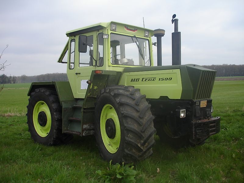

ich habe bei den bildern gesehen das manche MB trac 1500 einen eckigen kasten vor der Haube haben . wollte mal fragen was das ist ??

Kann es sein das du die eventuelle frontgewichte oder den werkzeug kasten meinst?

Hey wie viele antworten das "Häckselgitter" also gabs so etwas schon ab werck oder nur als Eigenbau ?

Hallo Felix,
Es gab es als Sonderausstattung oder zum Nachkaufen.
Zitat:Moin,
Das original Kühlergitter von den alten großen MBtracs ist sehr grobmaschig.
Dadurch gab es öfter Temperaturprobleme (bei Arbeiten wie z.B. Maishäckseln, mähen mit Frontmähwerk usw.) da sich der Kühler einfach schneller zusetzte.
Mit diesem negativ angestelltem, und feinmaschigem Kühlergrill war das problem dann behoben.
Es geht einfach darum, dass der Kühler nicht von feinstäubigem Sand o.Ä. verstopft wird.
gruß Christoph

Gab es das Häckselgitter auch für die kleinen Baureihen, sprich 700, 800, 900 ?

so ein Häckselgitter ist/war nur bei den MB Tracs der alten großen Baureihe nötig (1300,1500), also bei den MBs mit der schrägen Motorhaube. Bei denen war das Gitter vorne nicht engmaschig genug, um Dreck abzuhalten.
Die kl. Baureihe hat ja von Haus aus das engmaschige, gerade Gitter, bei dem so ein Zusatz nicht nötig ist.
