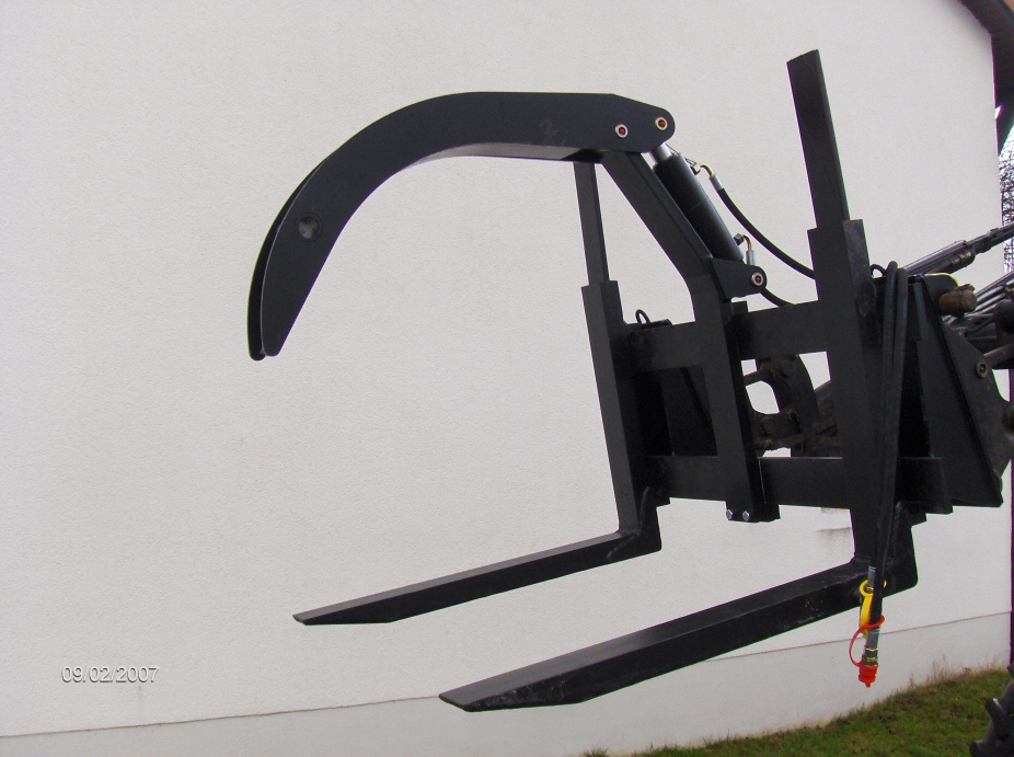

ich habe heute mal bei der Firma Schaeff angerufen, erwartungsgemäß gibt es keine Zubehörteile mehr für meinen Frontlader. Nun überlege ich mir einen Holzgreifer für den Frontlader selbst zu bauen.
Dazu bräuchte ich ein paar gute Bilder, die sämtliche Hebeleien, Kinematik und Hydraulikzylinder zeigen. Kann mir jemand helfen?

Guten Abend,
hier die versprochenen Bilder vom Greifer ich hoffe ich kann dir damit ein bisschen weiterhelfen.

Hallo Thomas,
hast du mal die Gewichte zusammengezählt und vom zulässigen Gesamtgewicht abgezogen. Da bleibt ja fast nichts mehr übrig! Meine maximale Hublast liegt nämlich bei 1000kg am Frontlader.

Ich weiß, aber was soll ich machen? Im Wald interessiert es eh keinen und auf der Straße ist die Schaufel leer.

ich habe selber einen greifer für einen schäf lader gebaut. funktioniert sehr gut. kann dir fotos schicken, muß nur erst suchen. wenn du interesse noch hast.

Ich persönlich kann es keinem Empfehlen, mit einen Frontlader Stammholz auf zu laden. Ein bekannter von mir hat das oft gemacht ( gott seih dank nicht mit einen Trac) und war auch oft nur auf 3 Rädern unterwegs und hatte den schlepper auch schon auf die seite gelegt dadurch. Den gesamten frontlader habe ich schon XXX mal repariert, Verstärkt und gerichtet, da durch die stämme und die ungleiche lange last sich so ziemlich jeder Frontlader irgendwann verzieht. Den Frontlader bekommt man mittlerweile richtig schlecht abgebaut und anbauen ist nen Kampf.
Oder man müßte halt Stämme auf 2 meter enden schneiden, ich denke, da sind die Kräfte, die auf den Frontlader wirken nicht so groß.
