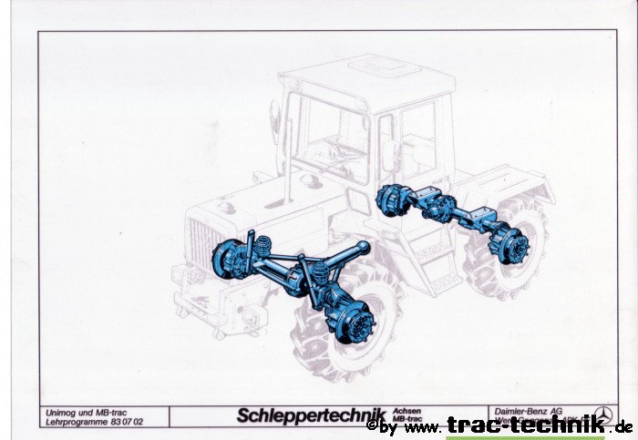

kann mal jemand erklären, was die schubkugel ist, und ein bild einstellen?
Beiträge: 11.996
Themen: 1.244
114
Hier,
Die Kugel die das Achsrohr mit Getriebe verbindet
