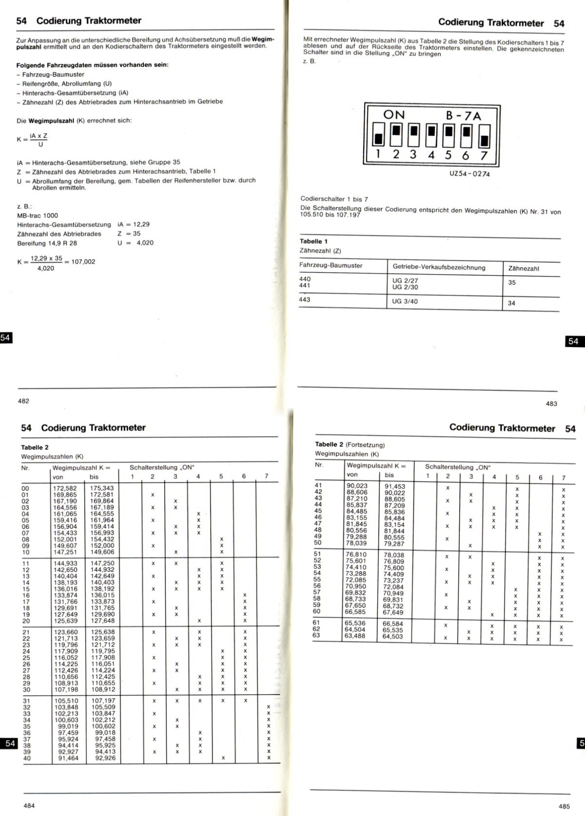

hätte ne Frage unzwar haben wir einen 1100er Trac BJ 1987 gekauft und der hatte 24er Bereifung drauf und bekommt jetzt ne 30er drauf kann man den Digitaltacho des Tracs jetzt nachstellen oder was muss ich da machen.
Danke für die Antworten schonmal im vorraus!
MFG Christi
Beiträge: 2.194
Themen: 83
38
Servus Christi,
da dein Trac schon den Digitaltacho hat ist ein nachjustieren möglich.
Dazu den Tacho ausbauen, an der Unterseite hast du mehrere kleine, rote Kippschalter.
Je nach Stellung der Schalter hast du eine andere Justierung des Tachos.
Wie genau du den Schalter stellen musst, weiß ich leider nicht. Vor langer Zeit war aber mal ein Art "Schaltplan" für verschiedene Bereifungen hier im Forum im Umlauf. Mir ging das Ding aber wegen PC-Totalschaden flöten, insofern mal im Forum suchen.
Grüße Michl

10.09.2007, 09:28
(Dieser Beitrag wurde zuletzt bearbeitet: 09.02.2021, 01:19 von
Hartmut.)
Hierzu noch die Anleitung...
Gruß Hartmut
Beiträge: 2.194
Themen: 83
38
Danke dir Hartmut,
genau das Ding meinte ich

Hi Leuts.Habe mal eine Frage an alle.Wer kennt die Logik oder weitere Einstellungen des Codierschalters(Mäuseklavier) am digitalen Traktormeter.In den Einführunsschriften ist das ja schon beschrieben,da kann man zwischen 84,.. bis 114,.. Impulse pro Meter wählen.Theoretisch sind da aber doch,da es 7 Schalter sind die man in zwei Stellungen bringen kann(on+off),49 Einstellungen(7*7 halt) möglich.Nur wer hat dazu Unterlagen oder weiss es sogar?!Wo sind die Elektroniker unter euch?Kann mir jemand helfen??Danke und Gruss,Stefan
Beiträge: 1.703
Themen: 124
Registriert seit: Feb 2005
25
Hallo, was willst du denn für eine Übersetzung einstellen? Hast du alle Schriften ausgewertet (Gr., Mittlere, Kleine Baureihe)? Grüsse Marcus

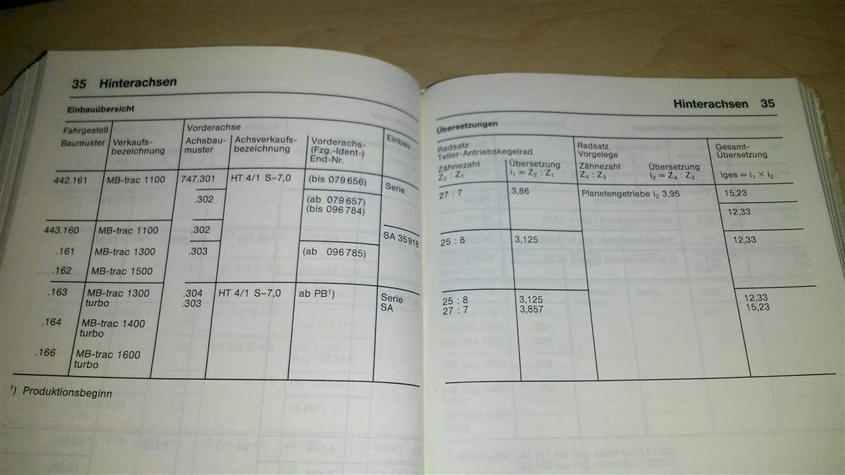

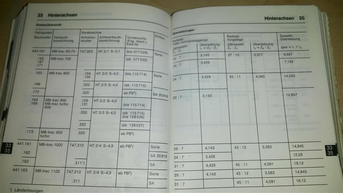

wo erfahre ich welche Hinterachsübersetzung mein 1100 BJ.87 hat.
gruß fritten
MB - Trac 1100 Turbo
Beiträge: 1.703
Themen: 124
25
Hallo, müsste auf dem Schild auf der Achse stehen und geht aus der Datenkarte hervor. Die liegt dem trac bei, kann bei Mercedes ausgedruckt werden, steht im EPC und unter Detali.ru im Netz - natürlich ohne Schließungsnummer der Tür/Zündschloß. Grüsse Marcus

Hat jemand eine Liste mit den Hinterachsgesamtübersetzung iA für die verschiedenen Baumuster?
Andi
Beiträge: 2.760
Themen: 111
Registriert seit: Nov 2005
77
Hallo Andi,
die stehen in jedem Betriebshandbuch.
FG

wdb4411620w161857 Kann mir jemand für dieses Fahrzeug die richtige Codierung errechnen, mit 16,9r26?
Gruß Stefan
Beiträge: 11.996
Themen: 1.244
114
Welcher Reifenhersteller?
Da es Abweichungen in den Abrollumfängen gibt, wollen wir es ja wenn dann auch ganz genau machen...
