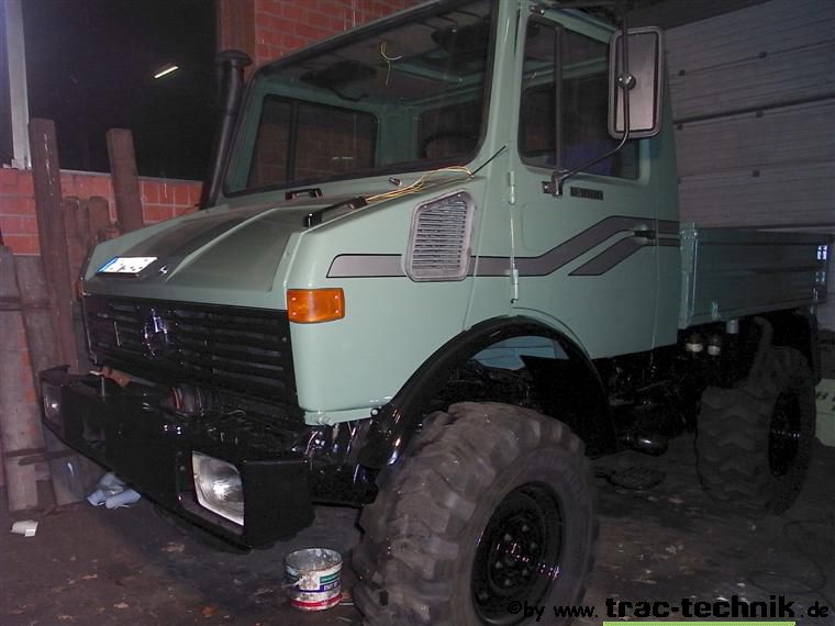

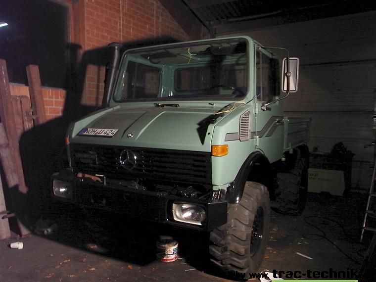

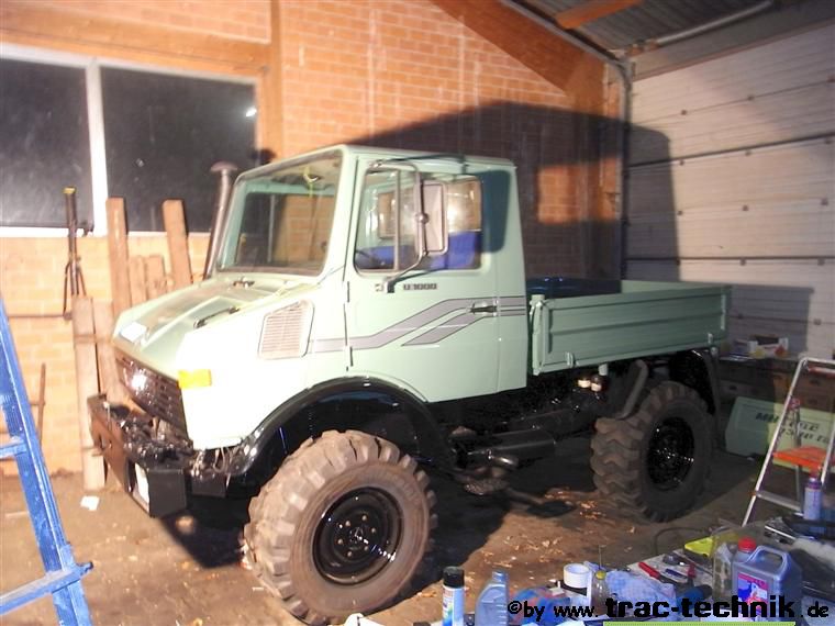

Ich bin der Fertigstellung wieder ein paar Schritte näher gekommen. Jetzt fehlen nur noch ein paar Kleinigkeiten (Zusatzscheinwerfer, Radiokonsole, Arbeitsscheinwerfer...)
So schaut das ganze dann heute aus!
Entschuldigt bitte die dunkelen Fotos, aber bei der heutigen Witterung war nicht viel mehr zu machen in er Scheune.
Ebenso solltet ihr euch nicht so das umfeld dort anschauen, die letzten wochen blieb meist nicht viel Zeit zum aufräumen
Wenn der Unimog raus ist, wird mit dem Radlader aufgeräumt
![[Bild: (2).JPG]](https://www.trac-technik.de/krimskrams/U1000/fast_fertig/(2).JPG)
![[Bild: (3).JPG]](https://www.trac-technik.de/krimskrams/U1000/fast_fertig/(3).JPG)
![[Bild: (4).JPG]](https://www.trac-technik.de/krimskrams/U1000/fast_fertig/(4).JPG)

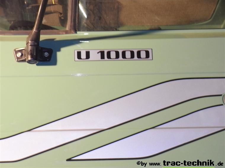

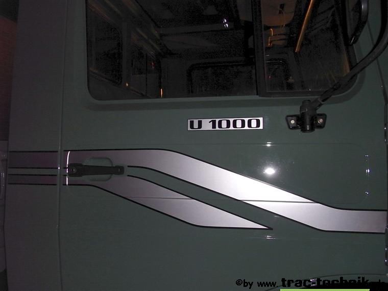

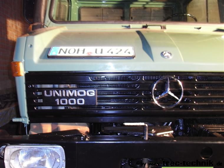

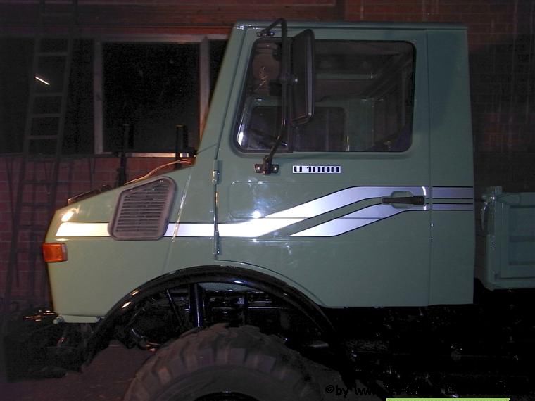

Die Markenschilder und Sterne sind auch schon wieder dran:
![[Bild: (6).JPG]](https://www.trac-technik.de/krimskrams/U1000/fast_fertig/(6).JPG)
Das wird wohl der erste und bisher einzige Unimog sein, mit der Bezeichnung U1000 an der Tür (den Schriftzug gab es org. nicht von Mercedes, nur ab U1200 aufwärts)
![[Bild: (10).JPG]](https://www.trac-technik.de/krimskrams/U1000/fast_fertig/(10).JPG)
![[Bild: (8).JPG]](https://www.trac-technik.de/krimskrams/U1000/fast_fertig/(8).JPG)
![[Bild: (9).JPG]](https://www.trac-technik.de/krimskrams/U1000/fast_fertig/(9).JPG)

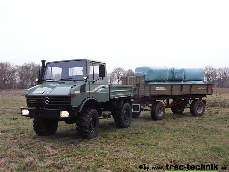

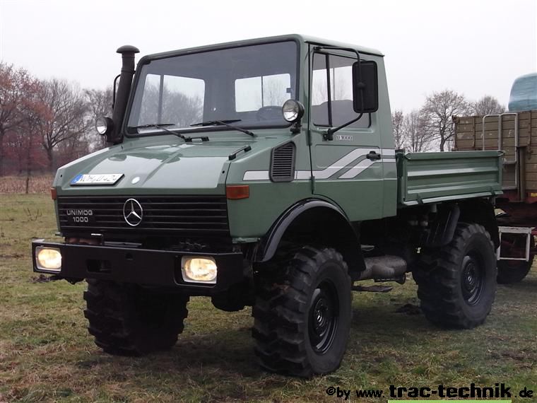

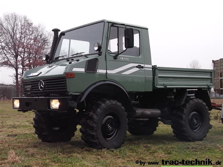

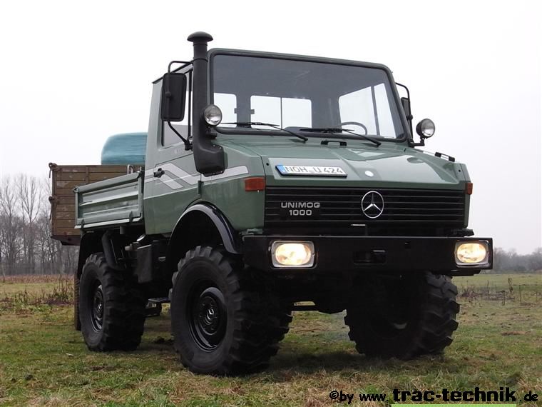

Freitag war dann der Ersteinsatz nach "Fertigstellung".
So schaut er nun bei Tageslicht und mit neuem TÜV aus:
![[Bild: 001.JPG]](https://www.trac-technik.de/krimskrams/U1000/fertig/001.JPG)
![[Bild: 002.JPG]](https://www.trac-technik.de/krimskrams/U1000/fertig/002.JPG)
![[Bild: 003.JPG]](https://www.trac-technik.de/krimskrams/U1000/fertig/003.JPG)
![[Bild: 004.JPG]](https://www.trac-technik.de/krimskrams/U1000/fertig/004.JPG)
