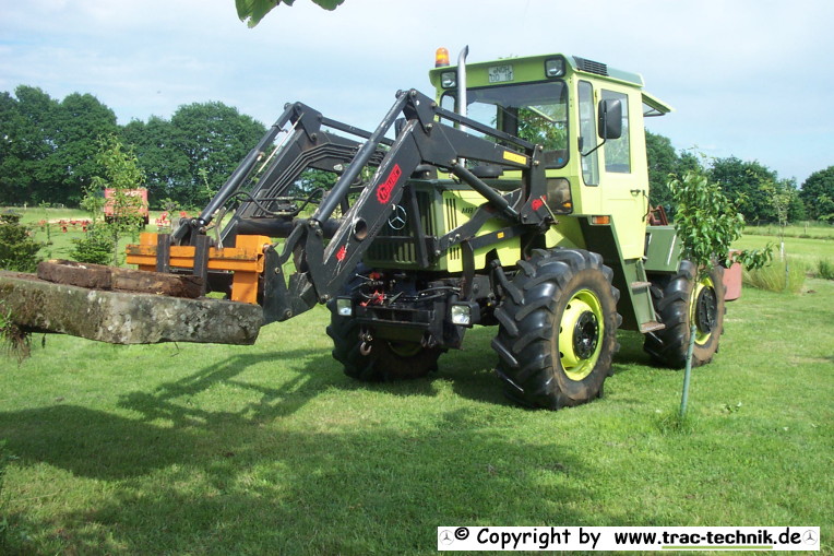

04.02.2016, 17:23
Moin
Die Firma Hauer hat auch Frontlader für den MB trac gebaut oder baut sie immer noch.
![[Bild: 2002_06_11_04.jpg]](https://www.trac-technik.de/piwigo/galleries/Hartmut_Diekmann/2002_06_11_04.jpg)
Und für die Mittelschalter sind die Frontlader von BAAS weit verbreitet und dürften auf dem Gebrauchtmarkt auch am erschwinglichsten sein.

Heinrich
