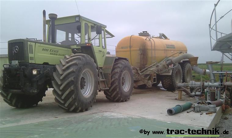

Ich denke, das du mit deinem Gülle- und den Häckselwagen ordentlich Gewicht auf die Hinterachse vom trac bekommst.
In der Reifentabelle von Michelin steht z.B. der 600/65 R38 bei 1 bar Luft und 50 km/h mit 2700 kg pro Reifen...
Bei 0,8 bar sind es dann nur noch 2460 kg usw...
Beim 650/75 R30 sind es bei 1 bar und bis zu 65 km/h stolze 3910 kg pro Reifen...
Bei 0,8 bar sind es noch 3450 kg!
Fazit, du hast bei den 30 Zöllern immer mindestens 2 tonnen (1 tonne pro Reifen) mehr Tragkraft auf der Hinterachse als bei den 38érn!

das mit der Tragfähigkeit ist so eine Sache, also unser 714 Fendt Vario hatte einen Leinwandbruch an den Reifen (Trelleborg) 650/65 R38 ca. 2 Jahre nachdem wir das 18500L Güllefass gekauft haben, allerdings muss man dazu sagen dass die Reifen 9 Jahre gehalten haben. Habe jetzt mal beim Schreyer, Stauderer und Sturm Angebote (38" und 30") machen lassen, hoffe einer von diesen will ein Geschäfft machen Big Grin, allerdings ist der Preis der 30" Kompletträder ganz schön hoch Rolleyes.
