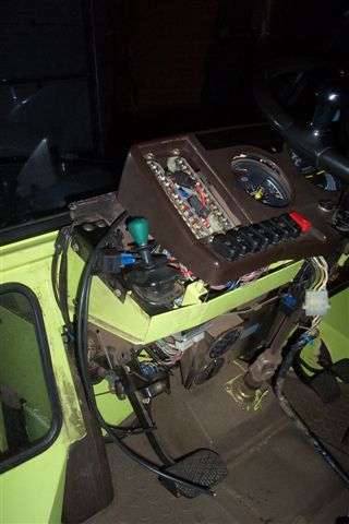

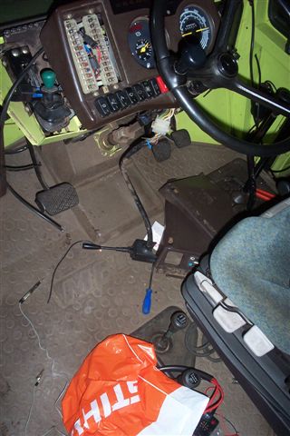

Mein Innenleben im trac liegt z.Zt. auch komplett auseinander. So Demontiert habe ich die Amatur auch noch nicht eher... Big Grin Aber anders bekommt man die Kabel nicht schön durch die Holme gezogen...

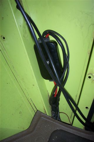

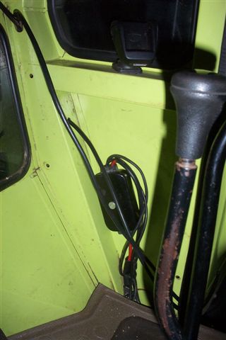

Hier mal Bilder vom Basteln (mit Verteilerdose...)
[Bild: Bild_0132.JPG]
[Bild: Bild_0133.JPG]
[Bild: Bild_0137.JPG]
[Bild: Bild_0139.JPG]
Ich hoffe das das alles nachher wieder zusammenpasst... Big Grin
