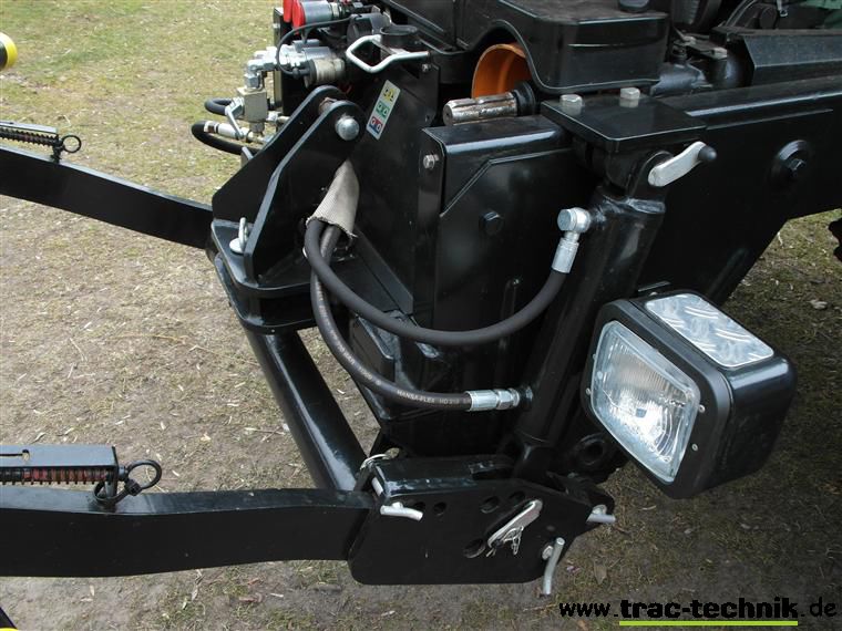

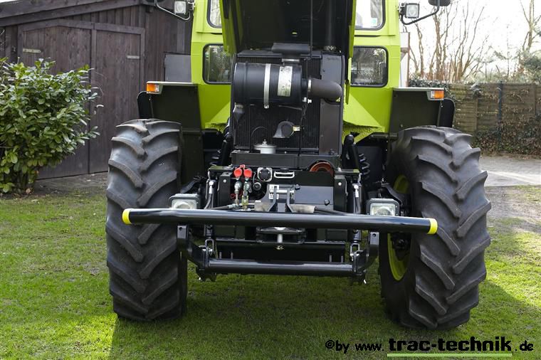

Servus Hartmut, könntest du mir vielleicht noch den Außendurchmesser von dem Verbindungsrohr von den Aufnahmen für die Hubarme messen
23.06.2016, 20:31
...entschuldige, ich bin glatt drüber weg gekommen dir zu antworten.
Das Rohr hat 76 mm aussen.
Nimm aber ein sehr dickwandiges Rohr, nicht zu dünn.
24.06.2016, 21:40
Danke Hartmut.
Reicht 1 cm Wandstärke?
24.06.2016, 22:40
Unsere Erfahrungen haben gezeigt, das selbst die Originalen Zwischenrohre sehr knapp bemessen sind.
Man sieht sehr viele (wenn auch nur minimal) verzogene FKH Schwingen.
Wir hatten es 2010 auch bei jowi selbst am MBtrac 1000, nach dem er mit dem Krone Maishäcksler im Frontkraftheber unterwegs war, das sich die Schwinge verzog.
Er hat dann ein dickwandigeres Rohr eingeschweißt, und seit dem war ruhe.

Ich kann mich da Hartmut nur anschließen !
Wir haben an unseren zwei 1000er Trac's sowohl die Originale als auch die von Jowi verbaut !
Das Original Rohr war 5mm und vom Vorbesitzer so verdreht das ein Stempel abgerissen ist! Jetzt haben wir in beiden ein Rohr mit 15mm Wandung drin! Und auch bei stark einseitiger Belastung kein Problem !
Ich kann das nur empfehlen .

Das hat nichts mit rohe Kräfte und sinnlos zu tun!
Mit Sachen wie Schildern oder Frontgrubbern verdreht man selten ne Fronthydraulik !
Das kommt eher von auslege Mulchern ec.
Oder kleine 2-3 reihige Häckslern die dann sehr einseitig hängen ! Damit hat Mercedes sogar Werbung gemacht !
Aber auf Dauer ist das Dünne Rohr der Belastung nicht gewachsen !
Auch wenn so ein Einsatz jetzt nicht geplant ist, schadet es doch nicht ein Dickwandiges Rohr zu verbauen ! Bringt ja auch noch zusätzlich ein zwei Kilo auf die Vorderachse !

Servus zusammen,

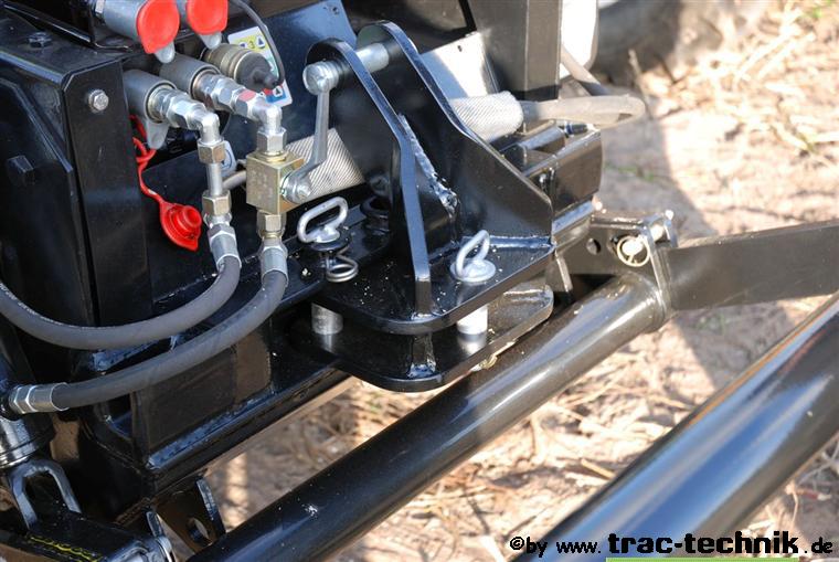

kann mir mal jemand von euch die Länge der Hubzylinder an der Fronthydraulik messen. Einmal ganz eingefahren und einmal ganz ausgefahren, am besten von Mitte Bolzen bis Mitte Bolzen. Wenn möglich an einem 1000 er oder 1100 er, da die Kleinen Trac´s kürzere Zylinder haben sollten.
Ich wäre euch sehr dankbar wenn mir da jemand helfen könnte.
Gruß Michael
Gruß Michael
28.12.2016, 19:11
Hallo Michael,
Eingefahren 410 mm
Ausgefahren 600 mm
Ich hoffe das hilft dir weiter habe allerdings im eingebauten Zustand mit dem Meterstab gemessen! hoffe es geht nicht auf 1 mm genau. Gemessen von Bolzen Mitte zu Bolzen Mitte.
Gruß Alex

Servus,
erstmal euch allen ein gutes, gesundes und erfolgreiches neues Jahr!!

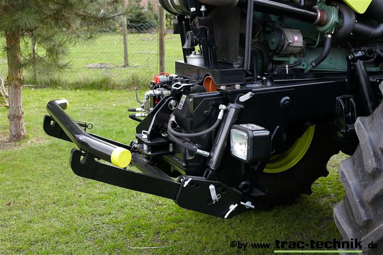

Ich habe jetzt ein wenig im Forum nach dem Bausatz gestöbert und nun stellt sich mir die Frage, ob es denn noch so Bausätze zum selber bauen gibt?
Ich konnte leider nichts finden, wo dieser angeboten wird...
Georg
Georg
01.01.2017, 22:35
02.01.2017, 07:08
Danke für deine Antwort!
Dieses Thema im Link habe ich schon gesehen.. Aber da es von 2013 ist und es nur um einen Satz geht (zumindest habe ich das so aufgefasst) war ich mir jetzt nicht sicher, ob dieser Bausatz aktuell noch angeboten wird.
Wenns bei mir soweit ist, werde ich mich beim Jowi melden.
Diese Fronthydraulik macht nämlich einen sehr guten Eindruck! Nur mal so nebenbei
Gruß Georg
