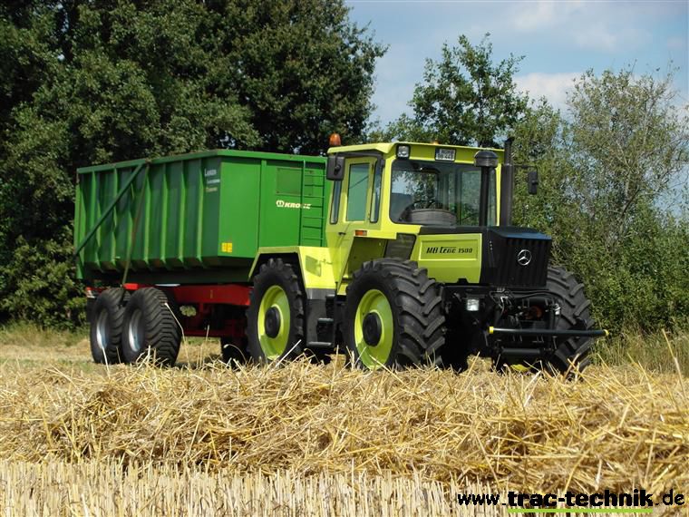

Sind das Orginal Felgen auf den Bild vom 1400er die sehen irgendwie so aus wie wenn sie eine andere Einpresstiefe hätten?
Die optik vom 600 er Bkt Reifen auf dem 1400 er Trac ist hammer, aber wie ist es von der Breite ? Was meinst du muß ich vom Pirelli den Lenkeinschlag auf den Bkt weit heraus drehen, weil der Pirelli ist ja auch 53 cm breit ...
