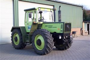

Technische Daten | MBtrac 1400 turbo
| MBtrac Baureihe | WDB 443.164 |
| Verfahren | 6- Zylinder Diesel; Direkteinspritzer OM 366 A/ 366.958 ; Abgasturbolader; Wassergekühlt |
| Gesamthubraum | 5958 cm³ |
| Leistung nach DIN | 100 kW / 136 PS |
| Drehmoment nach DIN | 470 Nm (48 kpm) bei 1600-1800/min. |
| Gangzahl V/R | 14/14 |
| Kriechgänge | 7/7 |
| Bauart |
Vollsynchronisiertes DB Schaltgetriebe mit
integriertem Vorderradabtrieb (Allrad). Alle Gänge sind auch Rückwärts
Fahrbar (Wendegetriebe)
UG 3/40 - 6/9,35 GPA |
| Batterie | 12 V/120 Ah |
| Zapfwelle | Unabhängig Pneumatisch zuschaltbar für volle Motorleistung von 540 auf 1000/min; wahlweise Keilwellenprofil 1 3/4´´ bzw. 1 3/8´´ oder Evolventen-Profil 1 3/8 ´´ |
| Achsen | Außenplanetenachsen
mit Differentialsperren, baugleich vorn und hinten; Vorn: mit Schubrohr, Schraubenfedern, Teleskopdämpfer und Querlenker Hinten: starr mit dem Rahmen verbunden, Karadnwellen- Antrieb |
| Differentialsperre | in Vorder- und Hinterachse während der Fahrt Pneumatisch zu- und abschaltbar |
| Lenkung | hydrostatische Servolenkung, getrennter Ölkreis |
| Bremsanlage | hydraulische Vierrad- Trommelbremse |
| Hydraulikanlage | Zahnradpumpe 55 l/min. ; Arbeitsdruck 200 bar |
| Kraftstofftank | 240 Liter |
| Fahrerhaus | OECD Geprüfte Sicherheitskabine für 2 Personen; 4 Punkt gelagert, seitlich Kippbar |
| Kraftheber hinten | 6500 kp (~ 6500 kg) Hubkraft am unteren Anlenkpunkt des Dreipunktgestänges. Dreipunktgestänge Kat. lll nach Norm mit Regelhydraulik für Zugwiederstands-, Lage- und Mischregelung Serienmäßig, auf Wunsch EHR |
| Kraftheber vorn | 3000 kp (~ 3000 kg) Hubkraft |
| Abmessungen | Länge: 4680 mm | Breite: 2500 mm | Höhe: 2930 mm | Radstand: 2650 mm | Bodenfreiheit: ~ 580 mm | Wendekreis: 13,0 m |
| Leergewicht | ~ 5980 kg |
| zul.
Achslast vorn hinten |
6020 kg 6500 kg |
| zul. Gesamtgewicht | 10000 kg |
| Preis laut Liste | 119.400 DM in Grundaustattung;
150.000 DM in Empfohlener Agrar Austattung |
