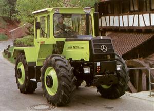

Technische Daten | MBtrac 1100
| MBtrac Baureihe | WDB 442.161 |
| Verfahren | 6- Zylinder Diesel; Direkteinspritzer OM 352; Wassergekühlt |
| Gesamthubraum | 5675 cm³ |
| Leistung nach DIN | 81 kW / 110 PS |
| Nenndrehzahl | 2600 U/min. |
| Drehmoment nach DIN | 364 Nm (37 kpm) bei 1800/min. |
| Getriebe | Mercedes - Benz; Gruppenschaltgetriebe mit 14 Vowärtsgängen (max. 34 km/h). Alle Gänge Vorwärts sowie Rückwärts Fahrbar (Wendegetriebe) |
| Batterie | 12 V/110 Ah |
| Zapfwelle | unabhängig schaltbar für volle Motorleistung von 540 auf 1000/min; wahlweise Keilwellenprofil 1 3/4´´ bzw. 1 3/8´´ oder Evolventen-Profil 1 3/8 ´´ |
| Achsen | Außenplanetenachsen |
| Differentialsperre | in Vorder- und Hinterachse während der Fahrt Pneumatisch zuschaltbar |
| Lenkung | hydrostatische Servolenkung |
| Bremsanlage | hydraulische Vierrad- Trommelbremse |
| Hydraulikanlage | Zahnradpumpe 45 l/min. ; Arbeitsdruck 200 bar |
| Kraftheber hinten | 4500 kp (~ 4500 kg) Hubkraft am unteren Anlenkpunkt des Dreipunktgestänges. Dreipunktgestänge Kat. ll nach Norm mit Servotrac (Raddruckverstärker). Auf Wunsch: Regelhydraulik für Zugwiederstands-, Lage- und Mischregelung |
| Kraftheber vorn | 1200 kp (~ 1200 kg) Hubkraft |
| Abmessungen | Länge: 4720 mm | Breite: 2240 mm | Höhe: 2870 mm | Radstand: 2650 mm | Bodenfreiheit: ~ 540 mm |
| Leergewicht | ~ 5540 kg |
| zul.
Achslast vorn hinten |
4680 kg 4680 kg |
| zul. Gesamtgewicht | 9000 kg |
