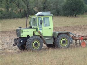

Technische Daten | MBtrac 900 turbo
| MBtrac Baureihe | WDB 440.173 |
| Verfahren | 4- Zylinder Diesel; Direkteinspritzer OM 364 A/ 364.951 ; Abgasturbolader ; Wassergekühlt |
| Gesamthubraum | 3972 cm³ |
| Leistung nach DIN | 66 kW / 90 PS |
| Drehmoment nach DIN | 313 Nm (32 kpm) bei 1400-1800/min. |
| Gangzahl V/R | 16/8 |
| Kriechgänge | 6/3 |
| Bauart |
Vollsynchronisiertes DB Schaltgetriebe mit
integriertem Vorderradabtrieb (Allrad). UG 2/30 - 7/11,26 GA |
| Batterie | 12 V/120 Ah |
| Zapfwelle | Pneumatisch betätigte lastschaltbare Motorzapfwelle vorn und hinten, einzeln oder zusammen zuschaltbar; wahlweise Keilwellenprofil 1 3/4´´ bzw. 1 3/8´´ oder Evolventen-Profil 1 3/8 ´´ |
| Achsen | Portalachsen
mit Differentialsperren und Radvorgelegen, baugleich vorn und hinten; Vorn: mit Schubrohr, Schraubenfedern, Teleskopdämpfer und Querlenker Hinten: starr mit dem Rahmen verbunden, Kardanwellen- Antrieb |
| Differentialsperre | in Vorder- und Hinterachse während der Fahrt Pneumatisch zu- und abschaltbar |
| Lenkung | hydrostatische Servolenkung, getrennter Ölkreis |
| Bremsanlage | hydraulische Vierrad- Scheibenbremse |
| Kraftstofftank | 120 Liter |
| Fahrerhaus | OECD Geprüfte Sicherheitskabine für 2 Personen; 3 Punkt gelagert, nach hinten kippbar |
| Kraftheber hinten | 3900 kp (~ 3900 kg) Hubkraft am unteren Anlenkpunkt des Dreipunktgestänges. Dreipunktgestänge Kat. ll nach Norm mit Regelhydraulik für Zugwiederstands-, Lage- und Mischregelung Serienmäßig |
| Kraftheber vorn | 2350 kp (~ 2350 kg) Hubkraft |
| Abmessungen | Länge: 4150 mm | Breite: 2140 mm | Höhe: 2830 mm | Radstand: 2400 mm | Bodenfreiheit: ~ 570 mm |
| Leergewicht | ~ 4080 kg |
| zul.
Achslast vorn hinten |
3750 kg 4000 kg |
| zul. Gesamtgewicht | 6500 kg |
| Preis laut Liste | 85.200 DM in Grundaustattung;
113.500 DM in Empfohlener Agrar Ausstattung |
