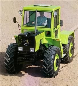

Technische Daten | MBtrac 900
| MBtrac Baureihe | WDB 440.164 |
| Verfahren | 4- Zylinder Diesel; Direkteinspritzer OM 314 A; Abgasturbolader; Wassergekühlt |
| Gesamthubraum | 3782 cm³ |
| Leistung nach DIN | 63 kW / 85 PS |
| Drehmoment nach DIN | 294 Nm (30 kpm) bei 1600/min. |
| Gangzahl V/R | 16/8 |
| Kriechgänge | 6/3 |
| Bauart | Vollsynchronisiertes DB Schaltgetriebe mit integriertem Vorderradabtrieb (Allrad). |
| Batterie | 12 V/110 Ah |
| Zapfwelle | unabhängig schaltbar für volle Motorleistung von 540 auf 1000/min; wahlweise Keilwellenprofil 1 3/4´´ bzw. 1 3/8´´ oder Evolventen-Profil 1 3/8 ´´ |
| Achsen | Portalachsen mit Laufradvorgelegen |
| Differentialsperre | in Vorder- und Hinterachse während der Fahrt Pneumatisch zuschaltbar |
| Lenkung | hydrostatische Servolenkung |
| Bremsanlage | hydraulische Vierrad- Scheibenbremse |
| Kraftheber hinten | 3000 kp (~ 3000 kg) Hubkraft am unteren Anlenkpunkt des Dreipunktgestänges. Dreipunktgestänge Kat. ll nach Norm mit Regelhydraulik für Zugwiederstands-, Lage- und Mischregelung |
| Kraftheber vorn | 1200 kp (~ 1200 kg) Hubkraft |
| Abmessungen | Länge: 4170 mm | Breite: 2040 mm | Höhe: 2700 mm | Radstand: 2430 mm | Bodenfreiheit: ~ 530 mm |
| Leergewicht | ~ 4000 kg |
