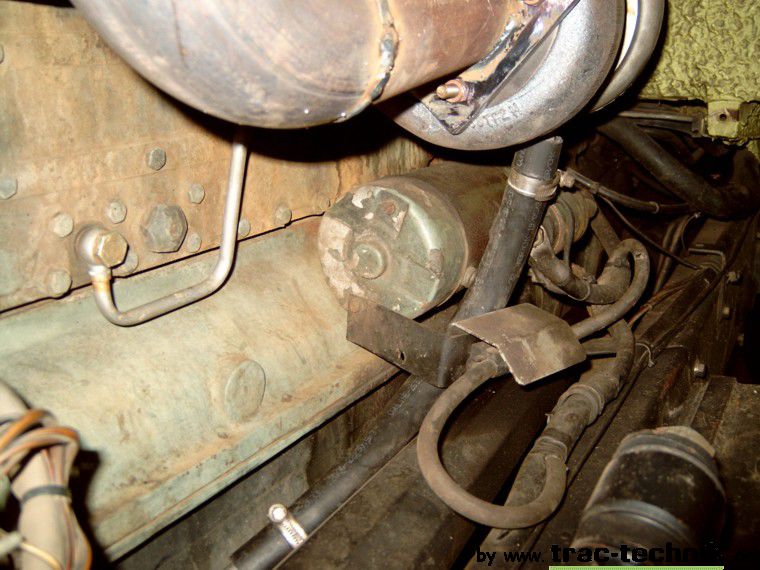

RE: Verkaufe Teile zur Turbo-Nachrüstung beim 1000/1100 - KonniBmaster - 27.01.2017
Moin Leute,
Wir haben den Turboladersatz auch vom LKW (Turbo stammt vom MB trac 1300 ab 87). Meiner Meinung nach eine gute Lösung, da wir mittlerweile auch einen ordentlichen Schalldämpfer mit unter der Haube haben. Die Bilder in der Galerie sind 10 Jahre alt, der Trac ist damit aber immer einwandfrei gelaufen.
[Bild: Turbo_08.JPG]
Grüße,
Konstantin

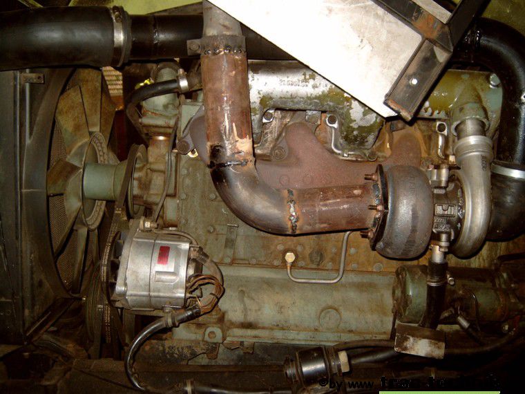

RE: Sind das Teile zur Turbo-Nachrüstung beim MBtrac 1000/1100? - Roby - 28.01.2017
Hallo Konstantin,
es war nie die Rede davon es wäre nicht möglich mit den Teilen eine Nachrüstung durchzuführen, im Gegenteil , es kann für verschiedene Nachrüster sogar von Vorteil sein, für jemand der keinen LLK will ,oder den grösseren Luftfilter auf den Kotflügel schrauben will, oder,oder??
Wenn man weiss was man will und was man kauft ist das doch in Ordnung.
Die Position des Turbos ,bei den beiden Krümmer ,auch bei 180° gedrehter Montage ist eine andere.
Das mit den Topf unter Haube hört sich gut an,stell doch bitte neuere Bilder ein.
[Bild: Turbo_13.JPG]
Roby
