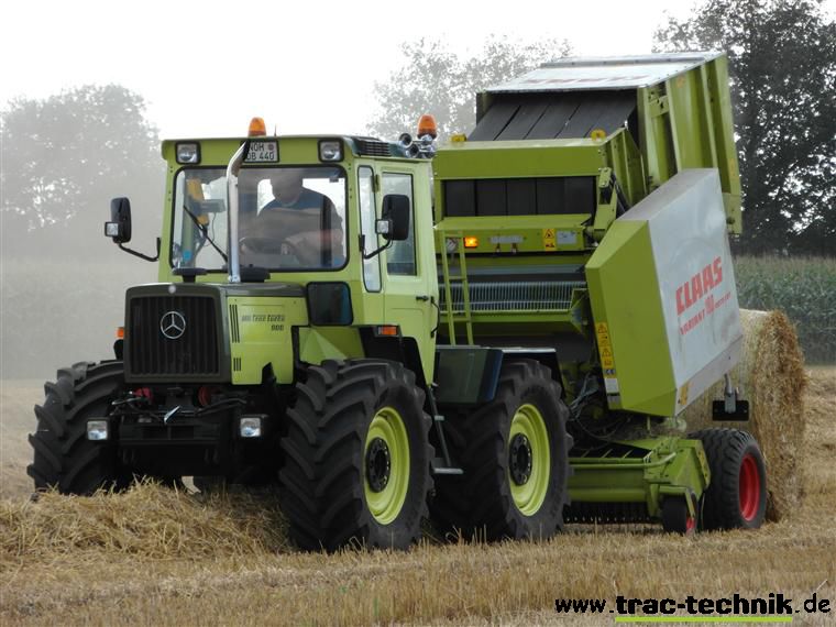

[Bild: 2013_08_28_06.JPG]
(28.01.2014, 02:37)Mb evolution schrieb:  Hab mal a Frage: Will 1zoll breitere Felgen als du (das den Reifen nicht so zusammendrückt) und der Schreyer meint ich soll 2cm mehr Spur nehmen als du, glaubst du das geht noch vom platz her beim einlenken?
Meiner Erfahrung nach (ich habe die selbe Rad/Reifenkombination bereits ein Jahr im Einsatz) sind die 1760mm Spur Goldrichtig für diese Reifen am MBtrac 440.
Daher war meine Empfehlung an Wolfi damals auch, genau nach diesen Felgen ausschau zu halten. Das "passt" einfach!
Jeder cm mehr oder weniger wirkt sich in irgendeine Richtung negativ aus.
Es gibt 2 Punkte wo es sehr eng her geht.
Vorne am Bolzen des 2 Zylinder Frontkraftheber, so wie an den Einstiegen beim verschränken und einfedern.
Geteilte Aufstiege gehen garnicht, bzw. schränken den Lenkradius noch weiter ein.
Mit mehr Spur holt die Reifenaussenkante beim lenken noch weiter aus, und streift noch eher am Aufstieg.
Mit weniger Spur musst du den Lenkeinschlag begrenzen, da sonst der Reifen am Rahmen (Geräteanbaubock) vorne angeht.

RE: Technische und optische Überholung meines MBtrac 900 turbo - BM 440.173 - Hartmut - 28.01.2014
Das passt soweit alles (ich habe am Werksseitigen Lenkeinschlag für 16.9R24 mit 1600mm Spur noch nichts geändert!!!), nur in bestimmten Positionen (beim verschränken) gehen die Stollen am Querholm oben am Einstieg an.
Da fehlt bei mir nun mittlerweile etwas Farbe...
Wenn man den Lenkeinschlag aber minimal begrenzt, dürfte der Engpass aber aus der Welt sein...
Auch am Frontkraftheber sollte man Ruhe haben, wenn man diesen gegen einen der neuen Baureihe (mit abnehmbaren Hubarmen ab 87) wechselt.
Der baut genau an dieser "Engstelle" nämlich etwas schmaler.
Den neuen Frontkraftheber habe ich bereits liegen und wartet auf den Anbau...
(28.01.2014, 04:27)Mb evolution schrieb:  Der Tank ist nicht im weg?
Wieviel cm Durchmesser hat eigentlich das Rad wenn es am Trac montiert ist?
Wieviel Luftdruck hast in den Reifen?
Der Tank ist nicht im Weg, der passt genau und man braucht ihn nicht zu verschieben... Smile
Durchmesser kannst du hier einsehen -> https://www.trac-technik.de/Forum/showthread.php?tid=23583&pid=146171#pid146171
1340 mm
Luftdruck aktuell ca. 1,2 Bar...
