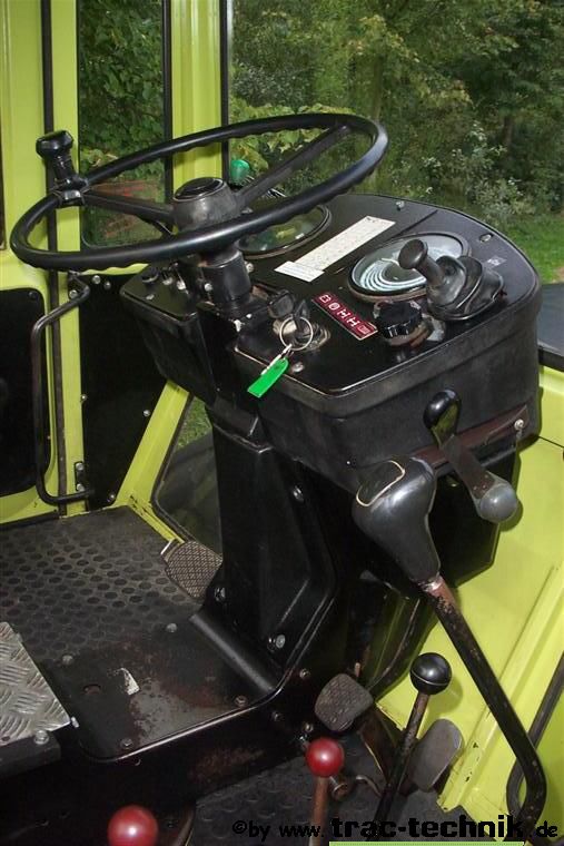

der Handgashebel läuft doch an einer Kontur entlang. Diese Kontur hat einen Abgerundeten Anschlag, der bei der richtigen Einstellung der Züge und Gestänge den Leerlaufbereich markiert.
Also prinzipiell: ja - der Leerlauf wird mit dem Handgashebel manuell eingestellt, aber das Finden der richtigen Position wird durch die Kontur erleichtert.

danke für Deine Antwort. Das werde ich mir mal genauer anschauen müssen. Wo genau befindet sich diese Kontur? Ganz unten beim Übergang auf das Fußpedal, oder oben an der Welle vom Handgashebel?
Bei mir scheint der Hebel auch verdreht zu sein, zumindest wenn ich mir die Abbildung in der Betriebsanleitung anschaue. Mein Standgas ist ungefähr dort, wo laut Abbildung schon Vollgas hätte sein sollen. Und in etwa auf Höhe des Allradschalters geht der Motor schon aus, weiter muss ich gar nicht nach vorn. Kann es damit auch zusammen hängen?
Unten am Handgasgestänge ist ja ein Schiebebereich, damit man das Fußgas betätigen kann, ohne dass der Handgashebel sich mitbewegt. An dieser Stelle hält das Handgas im Leerlauf quasi am unteren Anschlag das Fußgas fest, damit der Motor nicht ausgeht. Wenn ich Dich nun richtig verstanden habe, ist diese Funktionsweise schon richtig, bis auf den Unterschied, dass das Handgas irgendwo eine definierte Position für den Leerlauf haben sollte... soweit korrekt?

Normalerweise hat eine ESP einen End-Anschlag direkt an der ESP für die Leerlaufposition. Hier kann man an dem schraubbaren Endanschlag die Leerlaufdrehzahl exakt einstellen und dann ist das Thema auch schon durch... mehr oder weniger für ewig. Es gibt dann einen zweiten Bowdenzug an der ESP um den Schlepper abzustellen. Das ist Top!
Beim MB-trac ist das leider nicht so und der Hebel an der ESP ist gleichzeitig der Gasregler und der Endabsteller. Und da liegt der Hund begraben. Dort gibt es keinen Anschlag für die Leerlaufdrehzahl, weil der Hebel ja auch unter die Leerlaufdrehzahl reichen muss, um den Motor abzustellen. Bei den Modellen vor Bj. 85 (alte Kabine) musste man dann die Leerlaufdrehzahl über den Handgashebel suchen. Bei der neueren Kabine ist es auch so, allerdings gibt es hier an dem Handgashebel eine kleine Kulisse, bzw. eine verstellbare Einkerbung, wo man dann den Hebel anlegen kann und dann hat man sein Standgas. Das funktioniert auch, aber nicht so hundertprozentig.
Dadurch das der Anschlag oben in der Kabine ist, weit weg von der ESP, gibt es halt leicht Drehzahlschwankungen im Leerlauf.
Es lässt sich fast nicht verhindern, dass die ganze Gestänge- und Bowdenzugmechanik dazu führt, dass leicht mal 200 U/min mehr oder weniger eingestellt werden, obwohl der Handgashebel beide Male die gleiche Position hat.

Zitat:Normalerweise hat eine ESP einen End-Anschlag direkt an der ESP für die Leerlaufposition. Hier kann man an dem schraubbaren Endanschlag die Leerlaufdrehzahl exakt einstellen und dann ist das Thema auch schon durch... mehr oder weniger für ewig. Es gibt dann einen zweiten Bowdenzug an der ESP um den Schlepper abzustellen. Das ist Top!
Ich hatte gehofft, dass vielleicht in der ESP eine Feder vorhanden ist, die die Leerlaufdrehzahl "absichert" und ein Abstellen des Motors nur gegen einen (geringen, aber spürbaren) Widerstand ermöglicht. Aber das scheint ja leider nicht so zu sein. Außerhalb der ESP konnte ich nur die Feder davor an dem Umlenkblech finden (von wo aus die Druckstange an die ESP geht), welche dem Pedal entgegen wirkt.
Eine Frage noch: wo genau sitzt diese Kulisse mit der Einkerbung, von der ihr sprecht? Oben an der Welle, auf der der Handgashebel sitzt, oder weiter unten im Gestänge zum Fußpedal?
